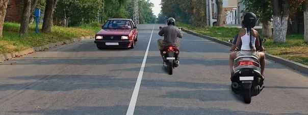

Сколько полос для движения имеет проезжая часть данной дороги?
Сплошная линия горизонтальной разметки 1.1 применяется часто. Она может быть использована и для распределения транспортных потоков, и для обозначения границ полос. В данном случае она разделяет транспортные потоки одной неширокой проезжей части, на которой, судя по автомобилю, по одной полосе движения в каждом направлении, т.е. две. Мотоциклисты двигаются по одной полосе в два ряда, что им не запрещено.(«Горизонтальная разметка», пункты 1.2, 9.1 ПДД)

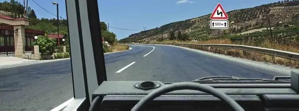

Табличка 8.2.1 «Зона действия» указывает протяженность ряда опасных поворотов, первый из которых - налево - начинается через 150 - 300 м.(«Дорожные знаки» 8.2.1, 1.12.2)

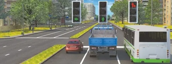

Каким транспортным средствам разрешено движение прямо?
Перекрёсток регулируемый. С данной проезжей части осуществляется пополосное регулирование. Красный сигнал крайнего правого светофора запрещает движение с крайней правой полосы. Со средней полосы разрешается движение прямо. С крайней левой полосы разрешается движение налево и разворот. При таких сигналах светофора разрешено движение прямо только грузовому автомобилю.(Пункт 6.2 ПДД)

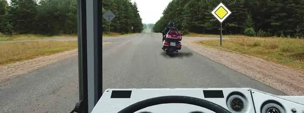

Обгон запрещён на нерегулируемых перекрестках при движении по дороге не являющейся главной. Мотоциклист и Вы согласно знака 2.1 «Главная дорога» двигаетесь по главной. Соответственно Вы можете производить обгон.(«Дорожные знаки», пункт 11.4 ПДД)

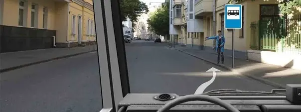

Разрешается ли Вам остановка для посадки пассажира в этом месте?
В местах остановки маршрутных транспортных средств остановка, связанная с посадкой, высадкой пассажиров, допускается, но при этом не должно быть создано помех движению маршрутных транспортных средств.(Пункт 12.4 ПДД)

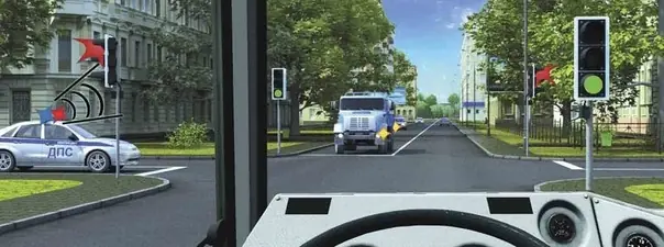

Вы намерены проехать перекресток в прямом направлении. Ваши действия?
Перекресток регулируемый. Первым проедет «оперативник» со специальными сигналами, который может отступать от требований сигналов светофора. Другие водители должны обеспечить ему беспрепятственный проезд перекрёстка. Водитель грузовика обязан уступить Вам, т.е. транспортному средству, движущемуся прямо со встречного направления. (Пункты 3.1, 3.2, 13.3, 13.4 ПДД)
