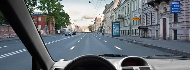

По какой полосе Вы имеете право двигаться с максимальной разрешенной скоростью вне населенного пункта?
Действие происходит вне населённого пункта. В этом случае запрещается занимать левые полосы движения при свободных правых. Вам необходимо перестроиться и продолжать движение в данной ситуации только по правой полосе.(Пункт 9.4 ПДД)

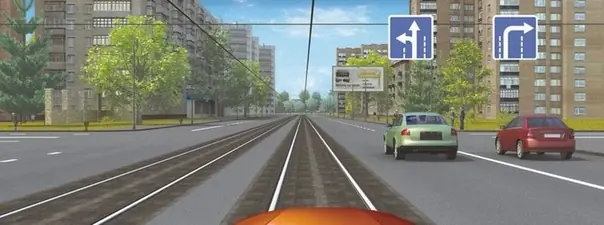

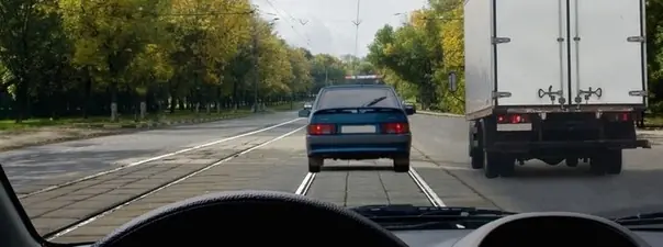

Разрешается ли Вам, управляя легковым автомобилем, продолжить движение по трамвайным путям попутного направления?
При наличии знаков 5.15.1 и 5.15.2, указывающих количество полос и разрешённые направления движения по ним, выезд на трамвайные пути в границах перекрёстка является нарушением.(Пункты 8.5, 9.6 ПДД)

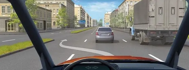

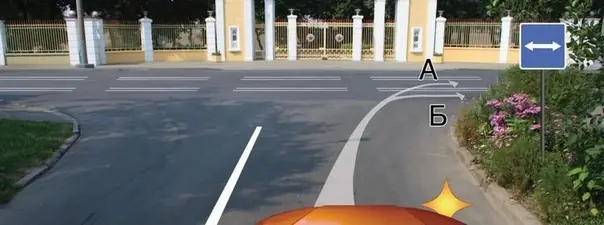

По какой траектории Вы имеете право продолжить движение?
Водители, поворачивающие на дорогу, обозначенную знаком 5.10 «Выезд на дорогу с реверсивным движением», должны двигаться по крайней правой полосе. В данной ситуации по траектории «Б». Перестроение разрешается только после того, как водитель убедится, что движение в данном направлении разрешается и по другим полосам.(Пункт 9.8 ПДД)

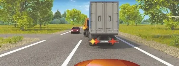

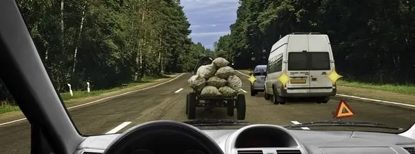

Водитель грузовика подаёт сигнал поворота. Объехать справа в этой ситуации допускается, если Вы произведёте объезд, не выезжая на обочину, движение по которой запрещено.В данной ситуации дожидайтесь, когда грузовой автомобиль освободит полосу движения.(Пункт 9.9 ПДД)

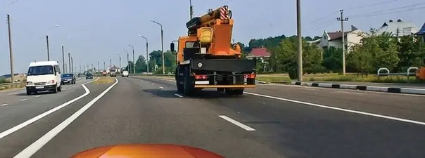

Разрешается ли Вам, управляя грузовым автомобилем с разрешённой максимальной массой более 2,5 т, выехать на третью полосу в данной ситуации?
Водитель грузового автомобиля, разрешённая максимальная масса которого более 2,5 т, может выехать на крайнюю левую полосу при наличии трёх полос и более в данном направлении только для поворота налево и разворота.(Пункт 9.4 ПДД)

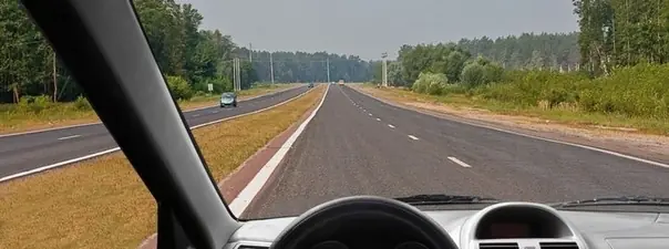

Можно ли Вам выехать на крайнюю левую полосу в данной ситуации?
Выезжать на крайнюю левую полосу, предназначенную для встречного движения на дороге с двусторонним движением, имеющей три полосы, запрещено.(Пункт 9.3 ПДД)
На любых дорогах, имеющих для движения в данном направлении три полосы и более, занимать крайнюю левую полосу разрешается только при интенсивном движении, когда заняты другие полосы. Вы движетесь в одиночестве. Можете продолжать движение по полосе, на которой находитесь, или перестраиваетесь на крайнюю правую.(Пункт 9.4 ПДД)

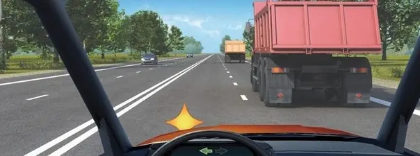

Разрешено ли Вам после опережения первого автомобиля продолжить движение по левой полосе вне населенных пунктов?
Вне населённого пункта именно в такой ситуации при наличии двух полос в данном направлении разрешается оставаться на левой полосе, чтобы не осуществлять лишние маневры во время опережения. При этом Вы не должны создавать помехи транспортным средствам, движущимся за Вами с более высокой скоростью.(Пункт 9.4 ПДД).
